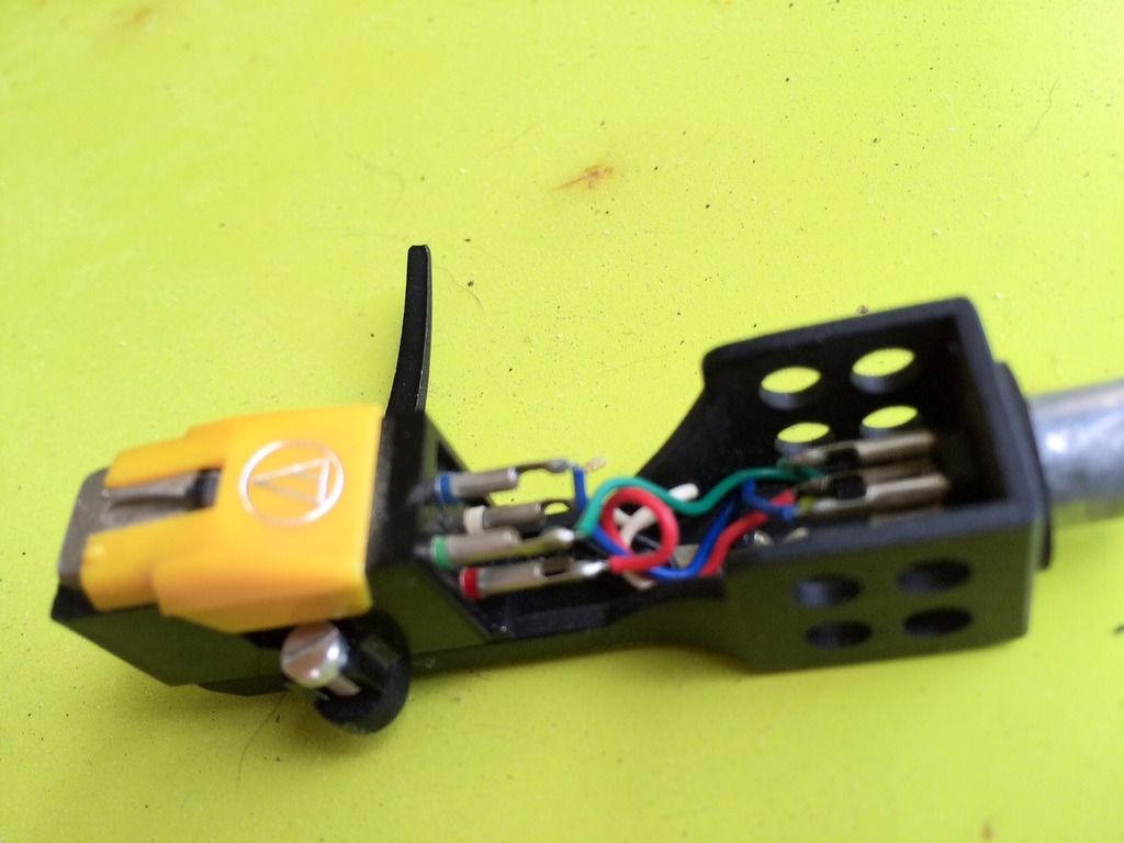

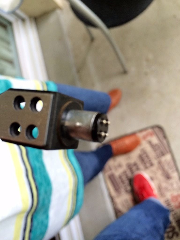

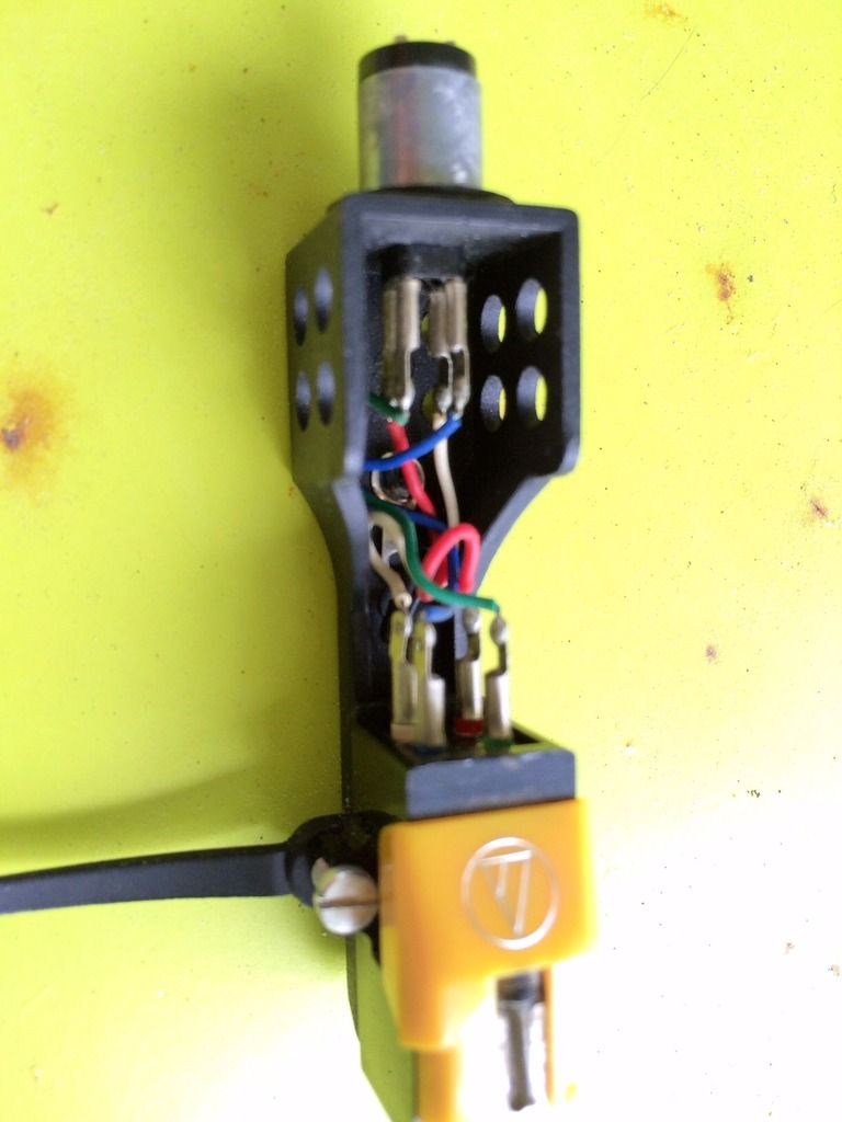

-lorsque je passe le dos de ma main sur le bras de la cellule (ou d'autres parties métalliques de la platine), je ne perçois aucun picotement.
-la cellule a l'air bien branchée au bras, il y a une petite bague à visser qui plaque bien la cellule dans l'emplacement du bras donc pas de jeu. Et les fils de la cellule me semblent tous bien soudés. Je vous met des photos pour illustrer:

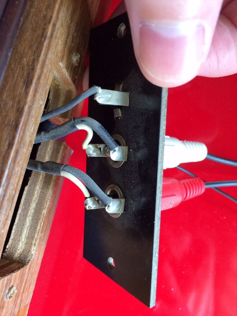

Désolé pour la qualité des photos j'ai pas pu faire mieux.
En faisant différents test en sélectionnant phono sur mon amp, je me suis rendu d'un très léger buzz du côté gauche alors que rien n'était relié à cette entrée. Si je sais pas si il était présent auparavant ou si il est apparu à cet instant.

Au cas où, passe un coup de bombe contact sur les picots du porte-cellule. J'ai eu la blague...

Ok merci pour ces précisions. :thumbsup: Pour les cables du porte cellule, ça s'enlève avec une pince à épiler par ex? Parce que c'est vraiment minuscule.
