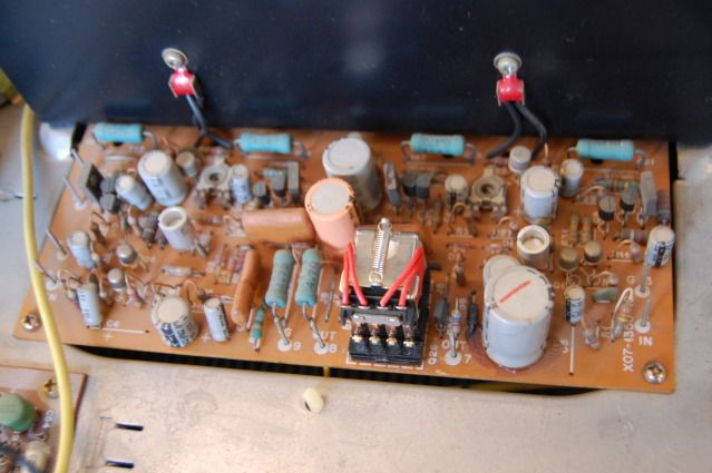

Je viens demander de l'aide pour un receiver Kenwood
L'ampli s'allume mais aucun son ne sort (sur aucune des entrées) ni sur les HP ni au cax :gapteeth:

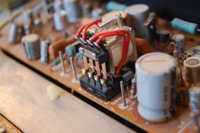

J'ai regardé du côté du relai et je l'ai démonté pour le nettoyer, rien n'y a fait!
Sauf que quand je le force à se fermer (ou ouvrir?) le son est bien là !
Pouvez vous me guider pour trouver la panne? Est ce le relai qui est mort (d'ailleurs comment meurt un relai ? bobine qui se coupe?) ou un autre composant en amont?
Merci pour votre aide!
