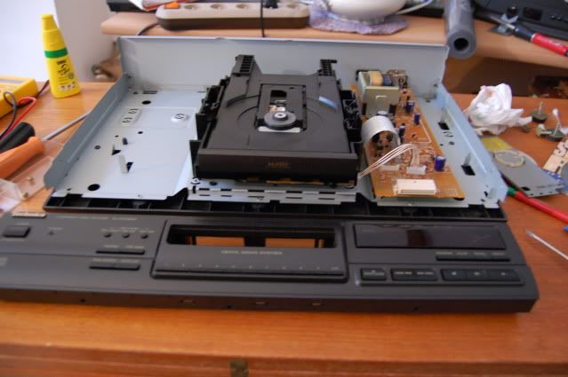

j'ai besoin de votre aide pour un lecteur cd que j'essaye de remettre en état, non pas qu'il soit une vraie tuerie mais qui servira sur une installation secondaire le temps de trouver mieux!
La platine lit les cd pendant un petit bout de temps (genre 6-7 pistes) puis bloque.
Je l'ai ouvert pour jeter un oeil et il n'y a rien qui me paraisse anormal.
J'ai passé un coton tige sur la lentille mais je ne crois pas que le problème se situe à ce niveau...
Petites photos de là où j'en suis:
Vous me conseillez quelles pistes pour avancer?
merci d'avance!

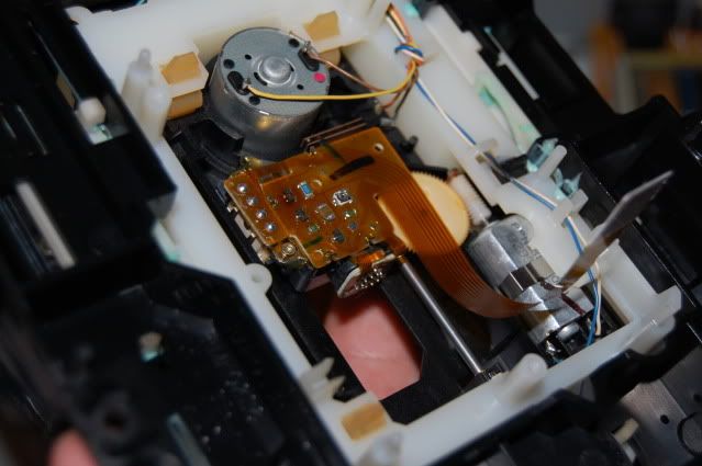

Je suppose que tu as nettoyé la lentille?
Si oui, fais coulisser le bloc optique sur l'axe radial à la main ( en tournant la vis sans fin blanche), et vérifie qu'il va bien jusqu'en fin de course.
Pour info, le bloc mécanique CDM12 semble d'origine (d'après le moteur disque).
EDIT: oui, tu as nettoyé la lentille. :red_smile:

j'ai essayé de tourner la vis sans fin blanche mais je n'arrive pas à la faire bouger, y a t il une technique particulière? Faut-il mettre le courant?
Re: Lecteur CD Technics SL-PG580A
Messagede admin » 14 Aoû 2011 20:29
La vis sans fin tourne manuellement...si tu la tournes dans le bon sens :monpote:

J'ai réussi à accéder à l'axe et il tourne bien manuellement jusqu'à la fin.
J'ai donc rebranché la platine: il y a maintenant des sauts de plusieurs secondes à la lecture de façon aléatoire mais la lecture n'a plus l'air de s'arrêter.
Est ce que l'espacement des pignons sur la roue blanche y serait pour quelque chose?
J'en ai peut-être espacé en essayant de faire tourner la roue la première fois... :red_smile:

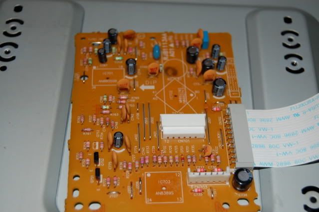

Pour ma part, je pense qu'il serait bon de vérifier l'asservissement "tracking".

Il faut remplacer le CDM12.
pas de pannes d'asservissement sur ces modèles, à ma connaissance.

Non. Si tu sais faire toi-même, ça peut encore valoir le coup. Tu peux chopper un CDM12 pour une vingtaine d'euros.
