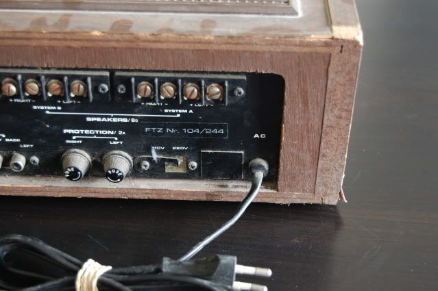

J'ai remarqué que le sélecteur de courant à l'arrière était cassé:
Je me demande si il n'aurait pas été mis accidentellement sur le 110v et que le problème viendrait de là... Si c'est le cas, ça aurait pu cramé le transfo ou il est protégé par un fusible?

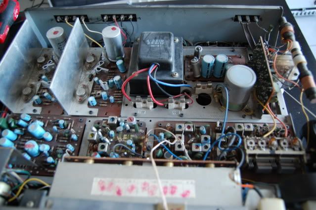

photos des entrailles :
Si vous aviez des idées pour m'aider à redonner vie à ce Sanyo, je vous en serai reconnaissant :beerchug:

Déjà il est positionné sur 110, j'espère que tu as pas branché comme çà?

voila a quoi ressemble un contacteur en état
je ne pense pas qu'il soit sur 110v, mais vérifie bien quand même
enlève la petite languette pour y voir plus clair
il se peut que ton contacteur 110-220 soit abimé et que le courant ne passe pas a ce niveau la

non je ne crois pas, j'avais bien vérifié qu'il était sur 220v mais il a peut-être bougé après... En tout cas il n'y a pas eu de bruit ou odeur suspecte.
Et quelles seraient les conséquences d'une erreur comme ça ? Qu'est ce qui grille en premier ? le transfo?

Messagede daniel-12 » 08 Mai 2011 22:31
je ne sais pas ce qui va griller en premier, mais le transfo et même ce qu'il y a derrière risque de souffrir
j'en encore jamais essayé :alzheimer: , et pourtant des connerie, j'en ai fait
essaie de démonter cet inter, et regarde s'il y a bien continuité sur certaine pattes lors de son utilisation
est que rien ne bloque dedans , le fonctionnement de cet inter semble normal ?

J'ai démonté l'interrupteur et effectivement le contact ne se faisait pas bien. J'ai nettoyé les contacts, remonté le tout et mis en marche en forçant le contact avec un tournevis... Et la lumière fut!
Bon une seule ampoule sur les 4 fonctionne mais le courant passe , c'est déjà bon signe :smile:
