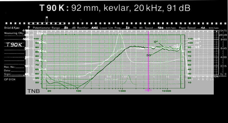

1- Est-il possible de réparer soi-même ces suspension? si oui avec quoi et comment. (Et est-ce que cela vaut la chandelle).
2- Sinon par quoi est-il possible de remplacer ces tweeters ( j'avais bien vu avec des TNK ou TNB du même fabricant, mais ils sont aussi difficile à dégoter).
3- Qu'entende-t-il par "remembranage" ? ( c'est bobine+dôme+suspension?)
3- Questions annexes:
a) Lors du calcule des filtres, faut-il prendre en considération l'impédance nominal, ou bien l'impédance au niveau de la fréquence de coupure désirée.
b) Est-il vraiment primordial d'isoler les caissons avec de la laine de roche ou autre produit du même type, et pourquoi?
