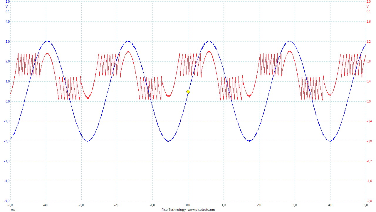

En bleu le canal qui fonctionne, en rouge l'autre (vous l'aurez deviné)
Sur le canal qui "fonctionne" j'ai bien un signal à peu près identique qui sort en opposition de phase de chacun des 2 PCM1701 concernés (pin 12 et 13).
Sur le canal qui envoie un signal fortement perturbé il n'y a quasiment rien qui sort de chacun des 2 convertisseurs (du "bruit"). Je me dis qu'il est peu probable que les 2 convertisseurs soient hs sur un même canal et je me tourne vers le signal numérique arrivant en entrée. Mais comment le tester ?

On dirait qu'il manque un ou plusieurs bits dans le signal:
on reconnait la sinusoïde, mais découpée en tranches de 1 Volt d'amplitude environ.

Attention l'échelle rouge est à 2V quand la bleue est à 5.
Et comment tester les entrées numériques des convertisseurs posant problème ? Penses tu que je puisses les "ponter" avec ceux fonctionnant pour voir s'ils réagissent mieux.
