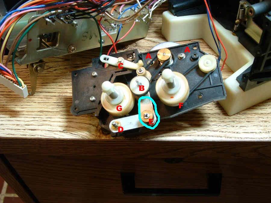

C'est typique d'un mauvais entrainement des bobines via l'idler wheel, sorte de roue caoutchoutée qui joue le rôle d'embrayage entre les bobines et leur moteur.
Avec le temps le caoutchouc perd de son adhérence et les bobines elles mêmes se salissent.
C'est la pièce "B" sur la photo ci-dessous:

C'est probablement normal. La CT-F850 a probablement un autostop relié à la bobine de droite qui arrête la mécanique si celle celle-ci ne tourne pas.
Pour l'idler commence par le nettoyer à l'alcool ainsi la partie où il s'appuie sur les bobines. Si ça ne suffit pas il faudra envisager son remplacement.

As tu essayé avec une cassette transparente pour voir où se situe le problème ? Est ce que l'idler se balance bien d'une bobine sur l'autre en passant de lecture/avance rapide à rembobinage (et inversement) ?

En mode lecture/avance et retour pas de problème l ider se déplace correctement
juste un soucis la bobine de droite bloque de temps en temps pour l'ider et bien en contact et tourne bien

Tourne t elle librement ? Essaye d'enlever les courroies pour voir si ce net pas le compteur ou une autre poulie qui coince.
Tu peux aussi enlever la bobine et nettoyer / relubrifier son axe.

Visiblement la bobine de droite est gênée, ce n'est probablement pas le moteur puisque c'est le même que le rembobinage. As tu testé la dite bobine sans la courroie compteur ?
Sinon ok pour la photo.
