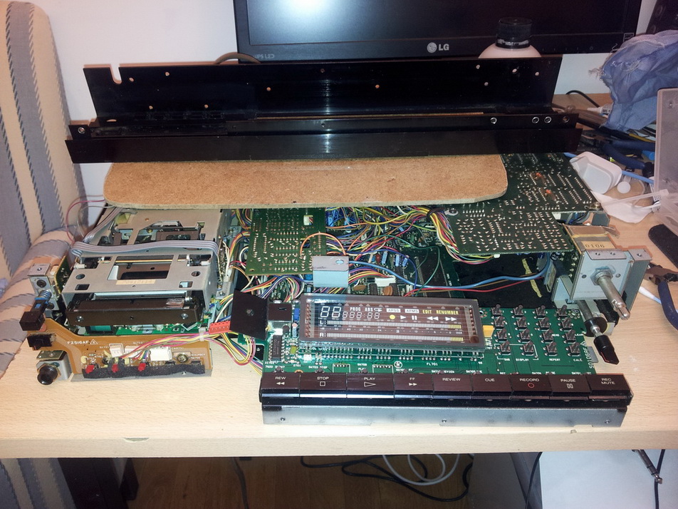

D'après le vendeur la platine ne lisait pas les bandes (pas de son) et l'afficheur était très sombre. Mon intervention s'est limitée à un démontage partiel et un nettoyage de la mécanique, notamment des têtes, particulièrement sales, et le remplacement de 2 fusibles qui servaient visiblement à l'afficheur et aux circuits analogiques. Ouf, car le service manual semble introuvable.
La façade arrière avec notamment une sortie fixe et une sortie variable (motorisée avec gros potentiomètre ALPS), entrées sorties numériques coaxiales et optiques (non standard).
La machine pendant son strip-tease.

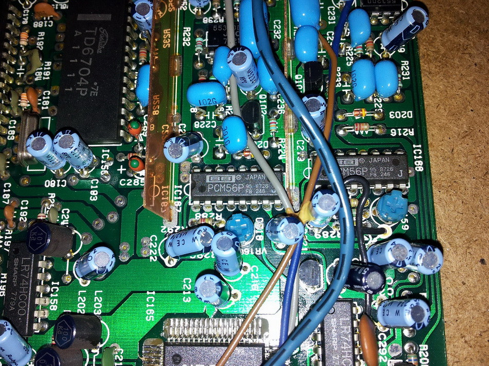

Les convertisseurs numérique->analogique (DAC) Burr Brown PCM56P (les mêmes que sur ma platine cd Denon DCD 1400). A noter la qualité de réalisation avec les barrettes de cuivre.

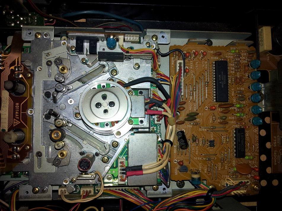

Et enfin la mécanique.
A noter que Sharp a également fortement (voir entièrement) fabriqué le DAT de Yamaha (le DTR2, orienté pro). Il y a clairement des similitudes dans la réalisation des cartes électroniques (estampillées Sharp sur le Yamaha). Le mécanisme de chargement à tiroir de la cassette est le même mais la mécanique du Yamaha est plus simple avec le moteur du cabestan qui entraine également les bobines.

le boitier semble en metal egalement,
on est sur du haut de gamme (au moins en prix de vente original).

Les DAC sont des PCM56P-J, version un peu meilleure que le PCM56P. :smile:

Pour information le capot n'est pas une simple tôle mais une plaque d'acier de 3,3mm d'épaisseur :080:

hdrobien a écrit:Merci.
C'est ce qui me semblait sur les photos...
